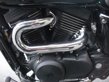

У меня часть выхлопной трубы выпирает и иногда касается левой ноги:
Как очистить выхлопную трубу от расплавившегося ботинка?
Я привык, что езжу в кожаных штанах, а им пофиг. Но вчера купил себе высокие мотоботы и после сегодняшней поездки и ботинок испортил и трубу испачкал пластмассой.
Вопрос, чем можно очистить пятно пластмассы на трубе?
(ну вернее там немного пластмассы, немного резины, немного кожзама)
P.S. На фото пластмассы еще нет, фото просто чтобы показать какую часть трубы хочу чистить :)

Если нержавейка, то шкуркой мелкой и потом войлоком с пастагои.
У меня аналогичные трубы. думал что хрому капец, а оказалось что просто полированая нержавейка.

Я пригоревшую ткань с резиной оттёр так:
Сперва острым канцелярским ножом отковырял большие куски, а потом взял металлическую мочалку (мягкую, почти как мет.вата) и ей зачистил всё до блеска.

Тема !!! я как то пакет вез и задел, подождал как остынет и ключем зажигания содрал

нагрей и лезвием шкрябай, потом шкурка и полировка. хром хрен сотрешь если мелкой шкуркой, нержавейку тем более

Присоединяюсь к вопросу. Ключом по глушаку и мочалками тереть не охото, так потом вопрос возникнет - чем удалять царапины на хроме.
Часть оттёр бензином, часть бензином не хочет.
Интересуют жидкости, а не инструменты вандализма.

я все что не оттирал все вайтспиритом оттиралось
3 сентября 2013 23:30
а толку от жидкости, если окалина хорошая то уже полюбому метал надо будет полирнуть.
4 сентября 2013 08:12
смывка такая есть. только аккуратно на краску попадет и ппц ей, на руки тож не приятно.
хз возметли иль нет, возможно да

Если этим пользоваться,надо весь мот герметично пленкой закрывать!!!даже от пыли этой жидкости краску до металла подорвет...знаю крашу...и пластик она врятли возьмет...для интереса попробую седня,где то труба воляется...вечером напишу :smile:

я на хром.трубе пол кроссовка (девочку прокалил)оттёр обычным ацетоном

ну эксперимент провёл...взял кусок хром трубы,нагрел газом...затем нанёс на одну сторону термоклей(это в принципе пластик) на другую прилепил кроссовок...всёэто остыло естесно прилипло...и то и другое преспокойно снялось так называемой печенюхой(ириской) кто как называет-круг для удаления двухстороннего скотча,наклеек и т.п. лакокрасочное покрытие и хром не повреждает!!!остатки 646 растром :fellow: на фото тот самый круг,цена от 200 и далее,в любом автомалярном магазине :wink:
