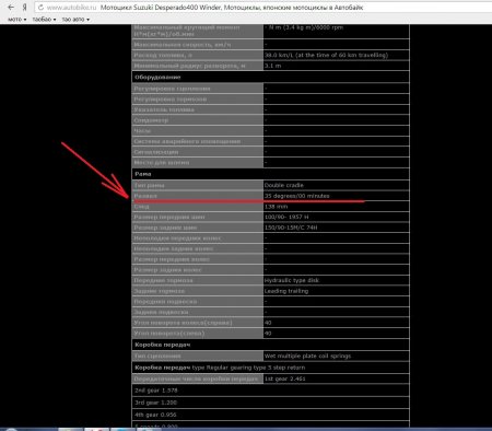

я говорю не о парт номерах, а о маркировки рамы.
На Деспере она VK52A
На Виндере VK52B
В чем то же должна быть разница между А и В ..?
Сообщение отредактировал sKenona - 21 декабря 2014 09:19
21 декабря 2014 04:20
Разница как раз таки в угле наклона передней вилки. (ИМХО)
И вот цифры:
У Виндера 35 градусов, у Деспера 55.
Думаю понятно, что термин "развал" это особенности перевода технического текста.
Источники: Адын и Два.
Конечно это не окончательное утверждение... но все же какие-то хоть цифры. :winked: Надеюсь, что по теплу это выяснится окончательно. Визуально и с помощью приложения "транспортир" на телефоне. :fellow:

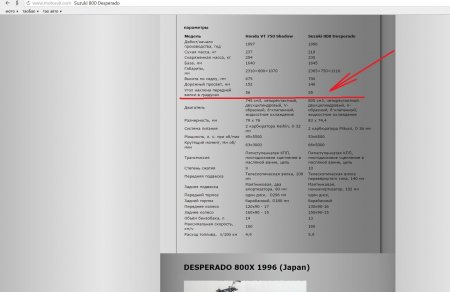

это одно и тоже. просто смотря с какой стороны угол мерить :wink:
не смущает шо 35 плюс 55 равно 90? :fellow: на картинку пасмари сверху. продли вертикальную до земли. получится прямоугольный трекгольник. один угол 90 град, значит 2 других угла в сумме тож 90 должны быть...
35 и 55 на глаз видно кстати. с 35 ет кастом какойта выйдет блин. и если мене память не изменяет там другие углы. они есть в мануале. я када раму варил выставлял точно по делительной головке его. ща не вспомню цифры. старый стал...
