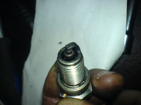

дабы не захламлять тему, обрисую картину и обращусь с вопросом:
как регулировать смесь и что делать с течью масла?Картина такая:
выкрутил свечи давеча, одна такая -
(задний горшок),
другая такая -
(передний горшок).
Еще из переднего горшка стало где клапанная крышка капать масло...
Стоят прямотоки-иглы, возд фильтра и все остальное - штатное. Заранее спасибо за ответ!

Аналогичная проблема, после покупки мота с прямотоками иглы.
Парился около полугода, потом прибавил подачу на задний котел и чуток убавил на передний и нагар вроде нормализовался.
